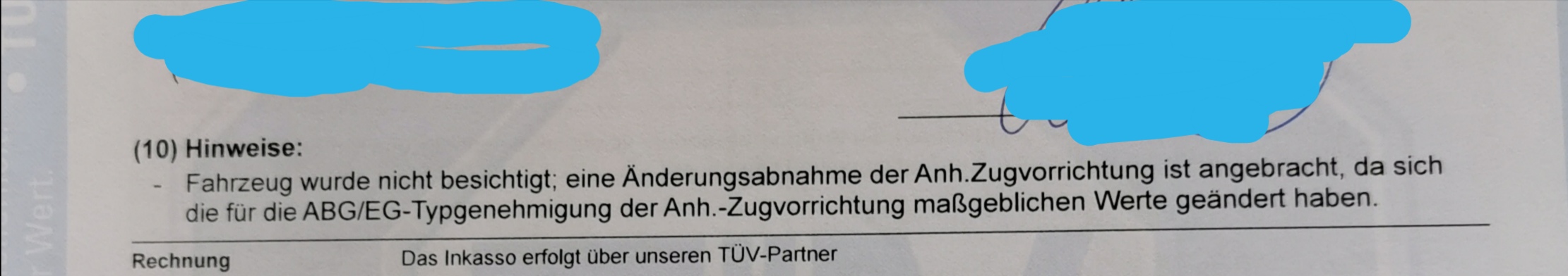

So nochmal mit SK telefoniert. Also der Aufkleber kommt auf die B Säule, den soll ich da drauf kleben. Aber du sagst dir würde es bestätigt. Also ich hab ja nur die Eintragung von TÜV Süd mit der ich laut SK dann nur noch zur Zulassung muss.Also Aufkleber soll ich druff kleben und dann ist gut.
Kannst mal nen Bild von deiner BSäule machen wie er bei dir klebt?
Lg
Anbei Foto der B-Säule + Aufkleber
Welches Typenschild und wo am Tipo?Also habe eine Eintragung nach Paragraph 13 vom TÜV Süd bekommen, wo die Änderungen unter Ziffer 22 zur Änderung der FZG Papiere benannt sind.
Damit soll ich einfach nur zur Zulassungsstelle gehen und es in den Papieren ändern lassen.
Kann dir gern mal schicken per pn.
Da ist sonst nur nen kleiner Aufkleber bei wo zuggesammtgewicht von 3340 kg steht, den ich irgendwo hinkleben muss. Muss ich nochmal nachhören wo der hin soll
Genau der Aufkleber ist entscheidend. Das Typenschild ist bei mir an der BSäule Fahrertür angebracht. Dort muss der Aufkleber durch den AAP angebracht werden und das urkundlich bestätigt werden für das Strassenverkehrsamt.
Damit wird es dann offiziell und Papiere und Typenschild stimmen überein UND natürlich sofort ersichtlich in der Werkstatt. (Garantie) Ansonsten sieht oben im extrem Fall Stillegung etc.
Auf dem Typenschild stehen nur die normalen Werte der Brink AHK.Die so vom Brink Werk ja dran stehen.
Der Rest, die Zuglast Erhöhung etc. dann nur im Anhang demnächst in meinem Fzg Schein. Aber ich kenn auch den Meister bei Fiat und bin sonst auch Kfzti
Da haben wir uns jetzt missverstanden. Nicht das Typenschild der AHK ist gemeint, sondern das Typenschild des Tipo muss geändert werden, sonst nützt die Eintragung in die Fahrzeugpapiere nichts (das muss das Strassenverkehrsamt übrigens auch prüfen, bevor es die Papiere ändert). Wenn Sie Dich damit erwischen, das andere Werte in den Papieren stehen als auf dem Typenschild, legen Sie das Fahrzeug still (Ist eine Muss-Bestimmung, haben da keinen Ermessenspielraum). Das ganze potentiert bei einem Unfall. Ich möchte definitiv nicht schwarzmalen, aber das wäre mir persönlich zu dünnes Eis - aber das ist wirklich nur meine ganz persönliche Meinung und jeder denkt da anders, also nicht falsch verstehen.
Hmm, naja mein Auto ist bei Fiat schon angelegt seit heute, wegen Software update.Und am FZG steht ja nicht direkt dran, daß er das hat, sondern wenn nur in den Papieren.
Dann hab ich die halt mal verlegt ud nehm den Brief mit, da steht es ja nicht drin, oder![]()
LG Marcus
Na ja, es steht halt auch dem Typenschild.....das muss nicht auffallen, kann aber. Problem ist, dass die Händler wohl angehalten sind, mögl. Änderungen zu prüfen und im System zu hinterlegen. Ist das einmal geschehen, wird es echt unentspannt. Da wird das Softwareupdate wahrscheinlich nichtmehr möglich sein, da es nicht mit der Zuglasterhöhung getestet wurde.....Nachtigall ick hör Dir trapsen.... ![]()
Hallo und Danke für die Antwort.Habe auch mit den Jungs von SK geschrieben und telefoniert.
Da mein Tipo TJet sogar noch als neuwagen galt, 3 Mon und weniger wie 1000 km, habe ich direkt die Änderungs Eintragung nach Paragraph 13 von SK die direkt vom TÜV Süd ist bekommen. Muss also nicht nochmal extra zum TÜV oder Dekra, sondern kann damit direkt zur Zulassungsstelle. Also noch einfacher bei Neuwagen.
Habe in der Änderung, Anhängelast von 1750kg, Zuggesammtgewicht von 3340kg und Stützlast von 70kg. Alles das was ich brauchte. Muss nur noch zur Berichtigung der Papiere. Das sollte ja kein Thema mehr sein.

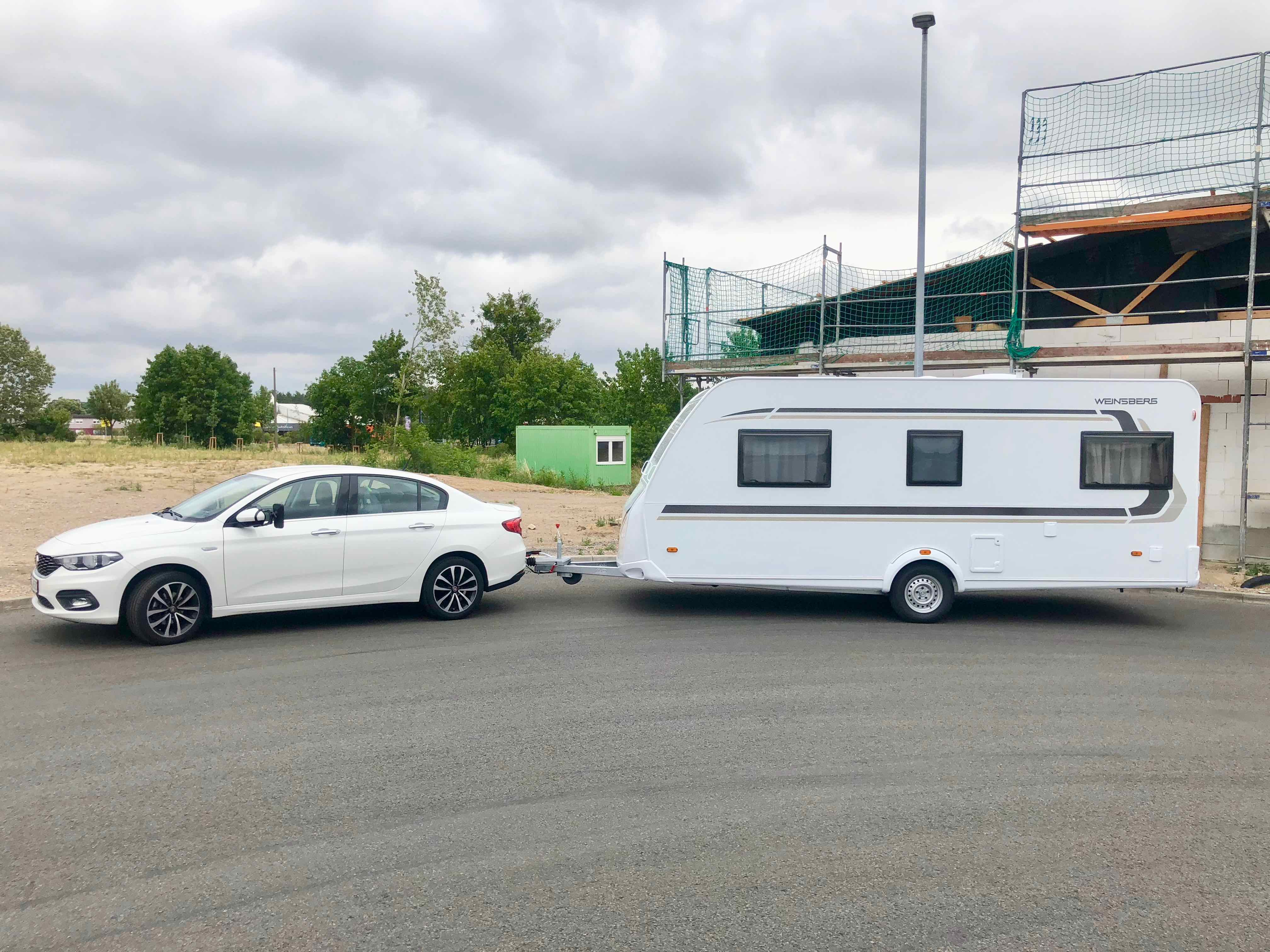

Alles anzeigenMoin,
habe auflasten lassen.
Bisher: 1200KG bei 12%, neu: zusätzlich 1600KG bei 8%
Zulässiges Zuggesammtgewicht wurde auf 3250 erhöht.
Somit 1650KG max Gesamtgewicht Tipo + 1600KG WoWa.
Alles eingetragen und mit TÜV Segen.
und so sieht das ganze dann live und in Farbe aus.

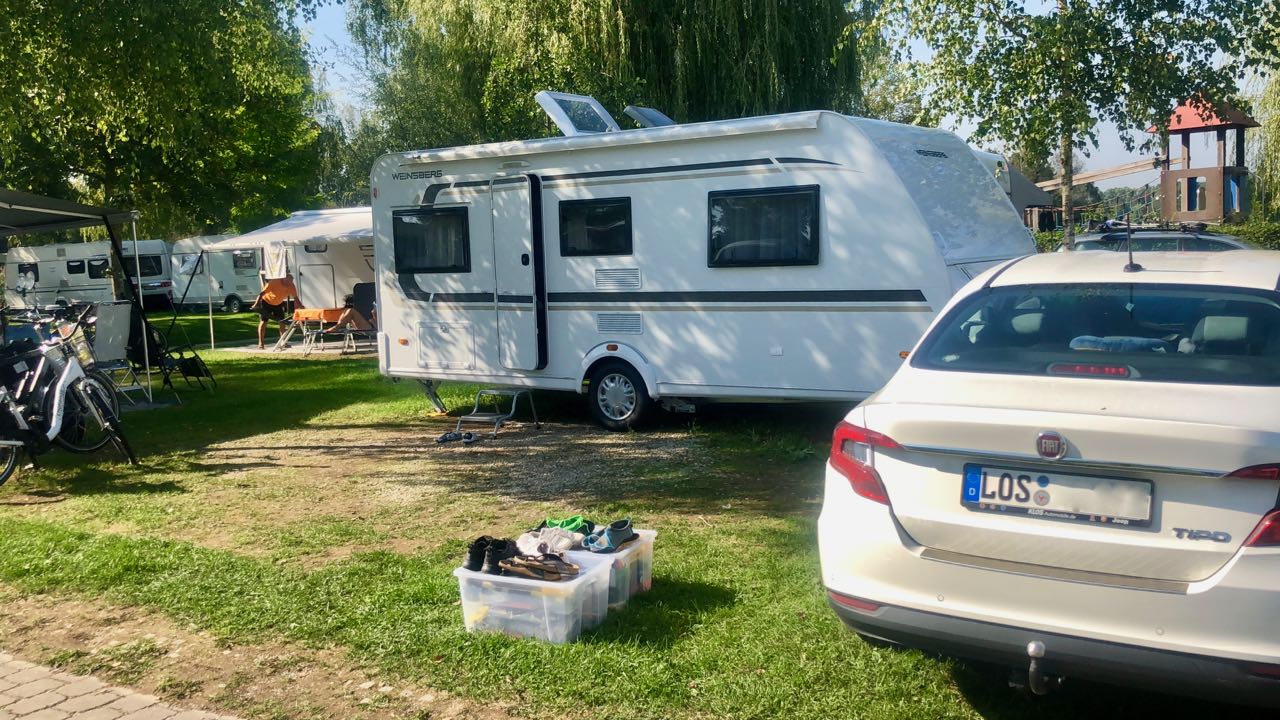

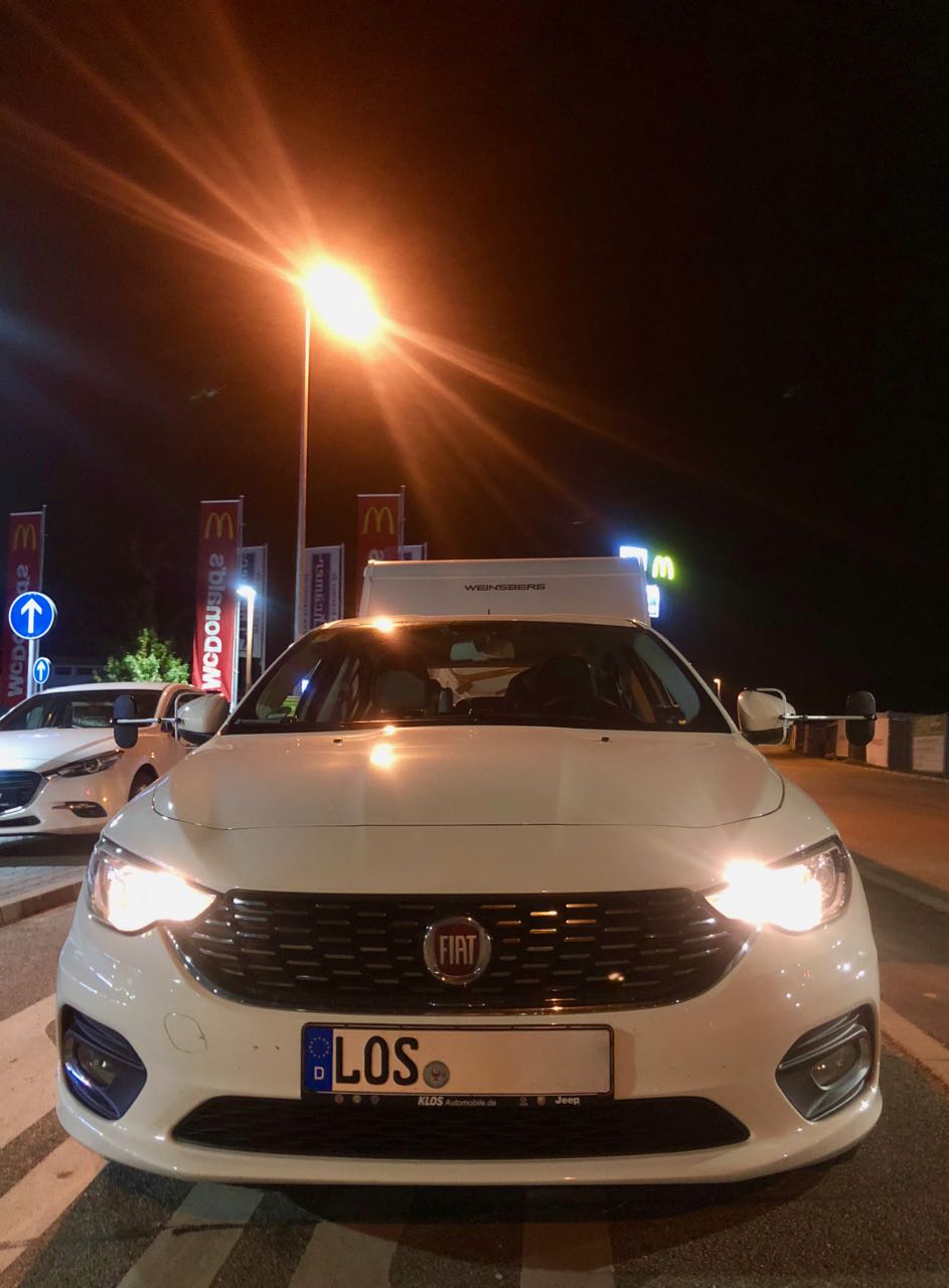

Sind heute aus dem Urlaub in den Alpen zurück....Tipo mit 1600 KG Wohnwagen am Haken und zornigen 95 PS...es funktioniert wunderbar.
Und schöne Fotos schiessen. EIn Tipo mit Anhänger vor einer Bergkulisse fehlt noch im Kalender....
Na ja Bergkulisse fehlt noch....aber Tipo mit WoWa das geht schon:
