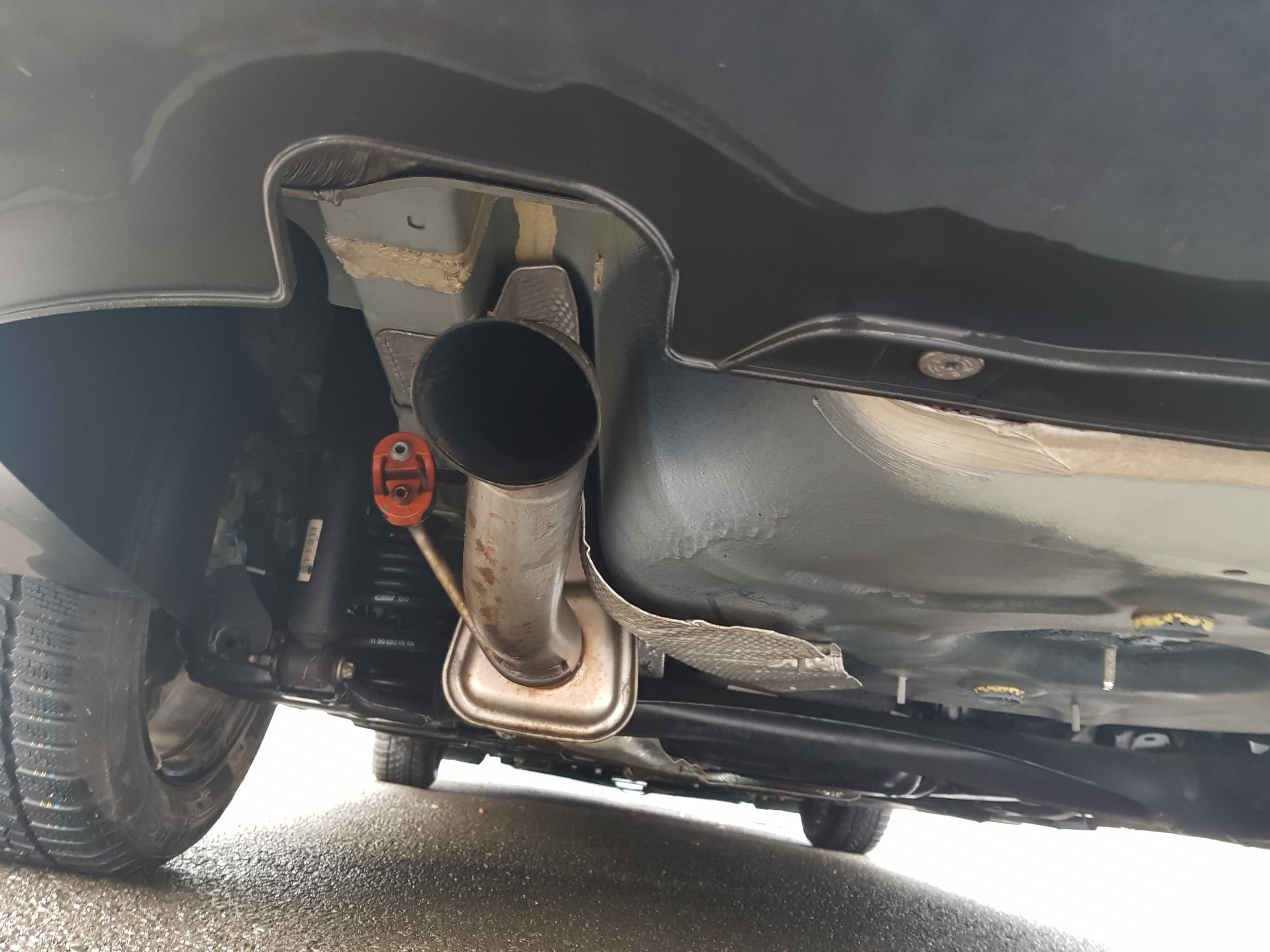

Das sieht nach einer Fehlproduktion des Auspuffes aus, der Bogen muss weiter runter, kein Wunder das die Schürze weggebruzelt ist, das kann auch böse ins Auge gehen wenn die abfackelt.
So wie das ausschaut ist der Auspuff zu lang, eventuell die Anlage vom Kombi versehentlich an nen HB geklatscht ( Bitte Tipo Daten aktualisieren
Also bei mir (1.6er Diesel) ist alles so wie es sein muss und der Auspuff bei dem wird sehr heiß bei einer Regenerationsphase.Bild kann ich später gern machen wenn du möchtest
Aber auf jedenfall ab zum Händler, lass nichsts nachbiegen, da muss neue Schürze und neuer Endschalldämpfer drunter.
