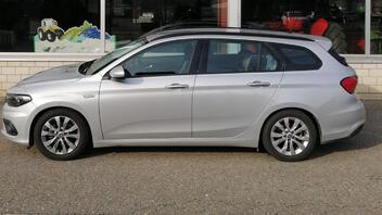

    Ich habe mir wieder einen Tipo Kombi zugelegt.
    Auch wieder die Vogtland 45/40 bestellt.
    Leider ist er hinten 40mm runtergekommen und VORNE nur 30mm. Entsprechend sieht der Wagen auch im Leerzustand beladen aus. Und das stört mich extrem.
    Bei den Massen spreche ich von RADNABENMITTE - Kotflügelunterkante.
    Habe auch schon bei Vogtland nachgefragt. Dort heisst es, ich habe ein orig. Sportpaket drin und entsprechend müssen von den 45mm noch 15mm vom Sportpaket abgezogen werden (...).
    Soviel ich weiss, gibt es kein Sportpaket beim Tipo...
    Habt ihr alle vorne eine effektive Tieferlegung von 45mm? Diese 15mm fehlen wirklich für die Optik.
