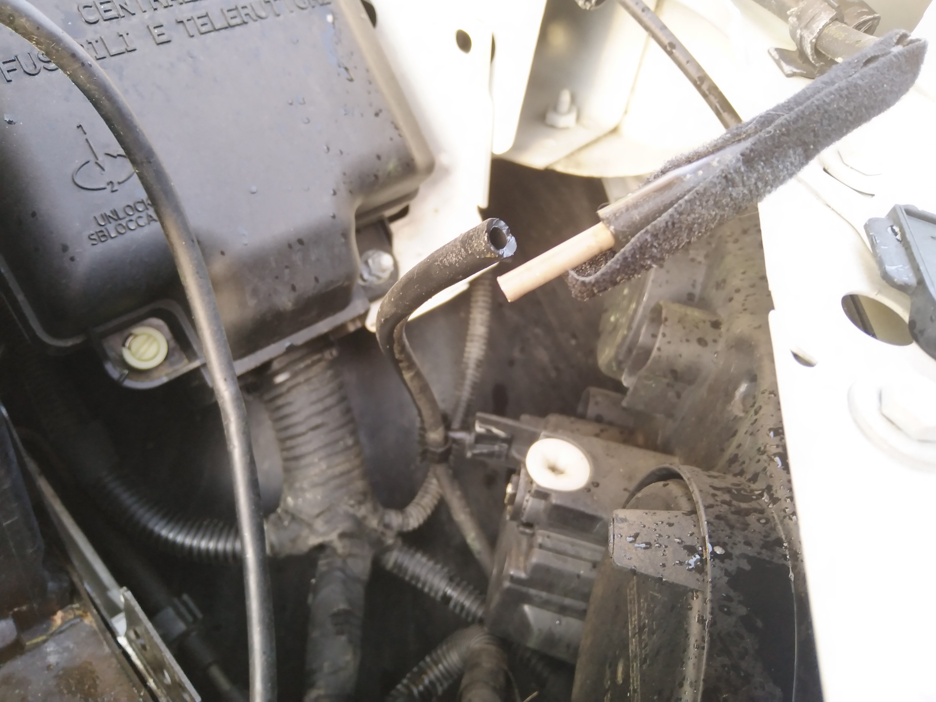

Mahlzeit liebe Gemeinde! Ich hatte letztes Jahr ja ein Marder Problem.. Diese sau hat ja alles zerfleischt was nur ging.. Ich hab noch 1 Überbleibsel davon.. Wasch düsen sind betroffen.. Meine Werkstatt hatte es schon notdürftig "geflickt". Hielt mit Scheiben Frostschutz einwandfrei.. Nun mit Sommer Brühe hab ich permanent das Problem, dass es auseinander reißt. Habt ihr eine Idee?
Mache auf beiden Seiten jeweils eine kleine Schlauchschlelle dran.
Zur Not kannst auch Draht drum rödeln, ist dann aber Flickschusterei und auch nicht für ewig....eher ein Behelf wenns unterwegs passiert.
Wenn du es richtig machen willst halte dich an Jans Vorschlag, Schlauchschellen sind da 1. Wahl. -
Mach nen Tropfen Pattex Transparent drauf
Tino Versuche es Mal damit hätte ich im Peugeot auch genommen und mit Schrumpfschlach drüber.
Besser als Schellen. -
