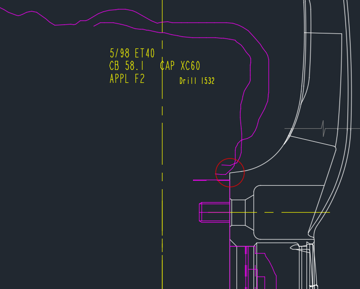

    Das Problem mit den OZZO Vidorra 17" Felgen liegt -wie von Curorus vermutet- tatsächlich daran, dass der Bremssattel sehr nahe an der Radmitte liegt.
    Ich habe diesbezgl. bei der Firma Reifen Gundlach nachgefragt. Die haben mich ernst genommen und eine Skizze angefertigt, die das Problem veranschaulicht. Für die technisch Versierten unter euch ist sie selbsterklärend.
    Für alle Anderen hier einige Erläuterungen: In lila gezeichnet sind die Serienteile des Fahrzeuges. Die oben lilks beginnenden Linien sind die Silhouette der Bremszange. Darunter -in lila- die Radanlage mit der Gewindebohrung einer Radschraube. Daneben -in weiß- der Umriß des Sonderrades. Der Problembereich ist durch einen roten Kreis gekennzeichnet. In diesem Bereich muss der Abstand zwischen Felge und Bremse mindestens 3mm betragen. Dann gilt das Rad als ausreichend freigängig. Bei der 281er Bremse sind es in der 17"-Felge aber nur ca. 1mm. In der 16"-Felge reicht der Platz.
    Ich möchte mich an dieser Stelle nochmals beim Reifen Gundlach Team und besonders bei Vitali für die Anfertigung der Skizze und der Erklärung bedanken.
