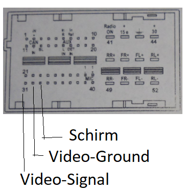

    Wenn im Status RVC vorhanden ist, kann man zwischen Pin 31 und 32 auch 75Ohm nachmessen.
    Pin 31 NTSC Videosignal (bei Koax Innenleiter)
    Pin 32 Video-Ground (bei Koax Schirm/Außenleiter)
    Wenn man die Kamera von dem Rückfahrscheinwerfer versorgen möchte, muss das Signal dort an Plus der Kamera. Das Videosignal (meist gelb) bis vor an Pin 31. Und die Kamera Minus (meist schwarz) hinten nahe der Birne an Masse anschließen, und diese Leitung zusätzlich an Pin 32 ziehen. Der Videoeingang am Radio ist differentiell und schwebend zur Masse, bei mir etwa 2 kOhm. Das verwirrt, es macht aber Sinn. Ein Schirm auf Pin 33 war nicht notwendig, im Bild waren keine Störungen zu sehen.

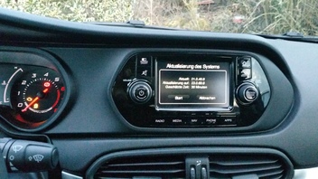

    In der Werkstatt. Bei der Gelegenheit habe ich mit dem Meister über die Software des Uconnect 5 Zoll Navis gesprochen. Da die Hardware beim Tipo und dem 500x gleich ist muss es doch auch möglich sein die Navi Software mit Live Diensten und Blitzerwarner sowie die anderen Live Spielereien auf den Tipo zu bringen. Wir haben nun sowohl beim Tipo sowie heute auch beim 500x alle Softwarestände ausgelesen. Er nimmt sich der Sache nun an und meldet sich bei mir sobald er über die entsprechenden Dateien verfügt....
    Nur so nebenbei: Die Tipos haben kein CD-Laufwerk und eine andere Software. Die Software VP2R7 357 .... ist für die 356/357/35... Modelle, also die Tipos. Nicht für die 500er Familienmitglieder. Blitzwarner etc.gibt es bei den VP2Refresh Radios nicht, das ist auch vom Kartenmaterial nicht ein normales TomTom, sondern nur über Mopar zu lizensieren.

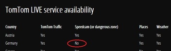

    Nachtrag 27.03.: Blitzer gibt es in A, aber nicht in D und CH.

    Hallo zusammen, bin neu hier und würde auch gerne wissen, wie du zu den livediensten gekommen bist.würde mich über eine Info freuen
    Wir haben das 5" NAV ohne RVC und ohne DAB. Wie so wiele deutsche Fahrer - bei uns ist das ja alles nicht im SW bestellbar.
    Und: Die Livedienste gingen schon immer.
    Und noch was: Wenn man das VP2R7 Update für das 7" dem 5" auf einem USB-Stick anbietet, dann passiert genau das:
    MfGUwe

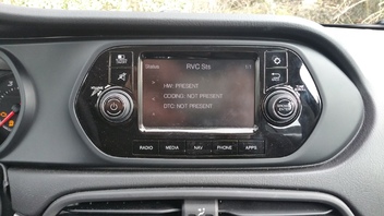

    zurück zum Thema: der Einstieg in das Engineering Menü ist beim 7" 5s lang Screen/Mute/Browse-Enter drücken, beim 5" stattdessen Radio/Media/Browse-Enter.
    Dort findet man nach einigem Suchen den Punkt RVC Sts, also Rückfahrkamera Status.
    Bei meinen 5" NAV Touch steht da, das der Videoeingang im Radio vorhanden ist.
    Das "Coding" sollte sich auf Seite des Fahrzeug finden, da fehlt mir leider das Interface und Software, um dort über OBD die RVC auf vorhanden zu setzen (Stichwort CAN/Proxy Alignement).

    Bei den US 6.5er Uconnect gilt:
    Pin 33 Schirm (wenn es doch kein Koax war, sondern verdrillt)
