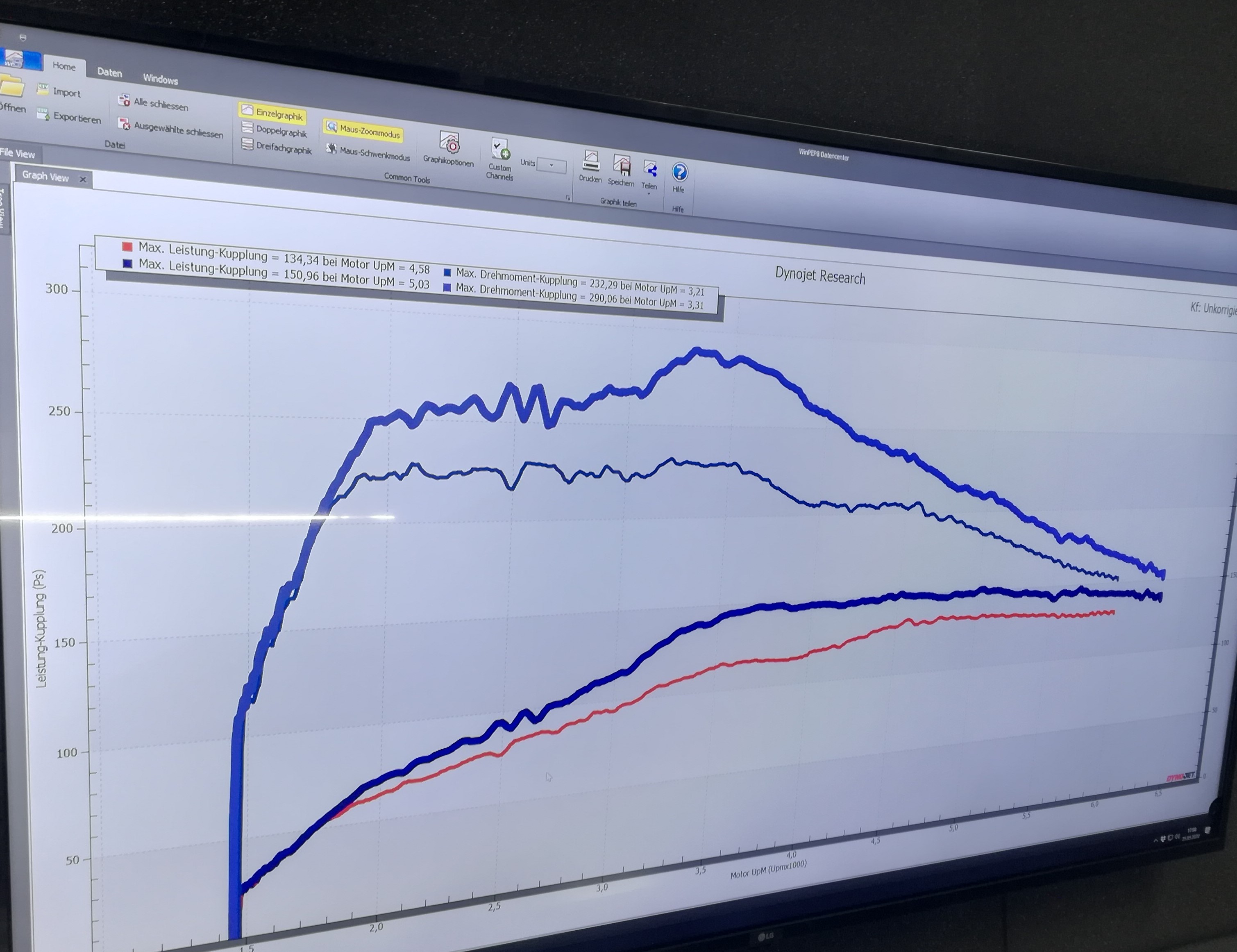

    Moin Björn und danke für deine ausführlichen infos.
    Ich selber hatte ne Eingangsleistung beim 1.4er T-Jet von 128 PS.
    Die Ausgangsmessung liegt bei uns ähnlich. Meiner liegt bei 151,14 PS und 310 NM.
    Mein Diagramm weist nicht mal ansatzweise solche Wellen auf wie bei dir.
    Ich habe eine Schwankung zwischen 2.300 und 2.700 Umdrehungen, in der die Leistungskurve nicht konstant weiter nach oben geht, sondern kurz abflacht. Ab 2700 gehts dann wieder weiter nach oben bis 310 NM.
    Was grundsätzlich ein Problem ist, ist die Abgasnorm. Durch die strikten Vorgaben hat man beim untertourigen Hoch beschleunigen hier und da den Fall, dass es einem wie ne Welle vorkommt. Besserer Sprit macht es in der Regel etwas besser.
    Ansonsten Beschleunigungen ab 3000 Umdrehungen und dann hab ich gar keine Probleme mehr. Ebenso nicht sofort durchtreten, sondern konstantes Aufbauen von mehr druck hilft.
    Ich hatte mich da auch schon mehrfach unterhalten. Konsenz ist wieder und wieder das Thema Abgasnorm. Insbesondere, wenn man den 150 PS Bravo mit dem 120 PS Tipo vergleicht.
    Oder auch richtig guter Vergleich Euro 5 Abarth 595 gegen Euro 6 Abarth 595.
    Die File hab ich von Pogea/Simoneit Racing.
    Simoneit sollte auch deinen Jungs nen Begriff sein. Der ist mit dem 1.8er T ausm VAG Konzern groß geworden und durchaus bekannt in der Szene.
    Pogea macht seit Jahren Fiat, Alfa, Italiener allgemein.
    Die haben seit diesem Jahr eine noch engere Partnerschaft.
    Die File bekommst dort mit TÜV und Tuning-Garantie sofern gewünscht.
    Ansonsten bleibt mir nur noch die Frage... Welche Abgasnorm hat dein Tipo? Euro 6 oder 6d? Selber fahr ich 6. Ggf. erklärt sich dadurch die welligere Form?
    Egal wie... dennoch viel Spaß mit deinem Flitzer.
    PS: Spritverbrauch liegt bei mir zwischen 8-9 Litern. Vor wie nach dem Tuning.

    Simoneit Racing/Pogea Racing Kennfeldoptimierung ist bei meinem seit einem Jahr verbaut. Seitdem etwas mehr als 20.000 km mit Tuning runtergerissen.
    Leistung gemessen Eingang 128 PS bei 218 NM
    Leistung gemessen Ausgang 151 PS und 310 NM (die NM anliegend bei 3100 Umdrehungen)
    Fährt sich so recht optimal. Die Messung erfolgte seinerzeit mit Gemisch aus 95/98 Oktan Benzin. Tanke seitdem jedoch nur noch V-Power. Könnte somit minimal besser ausfallen.
    Ich persönlich finde eine Messung ehrlicherweise sehr wichtig. Mal davon ab, dass man erfährt, ob es wirklich hält was es verspricht, weis man danach auch wo die Leistung anliegt... aber das sind nur meine 2 Pfennig dazu.
