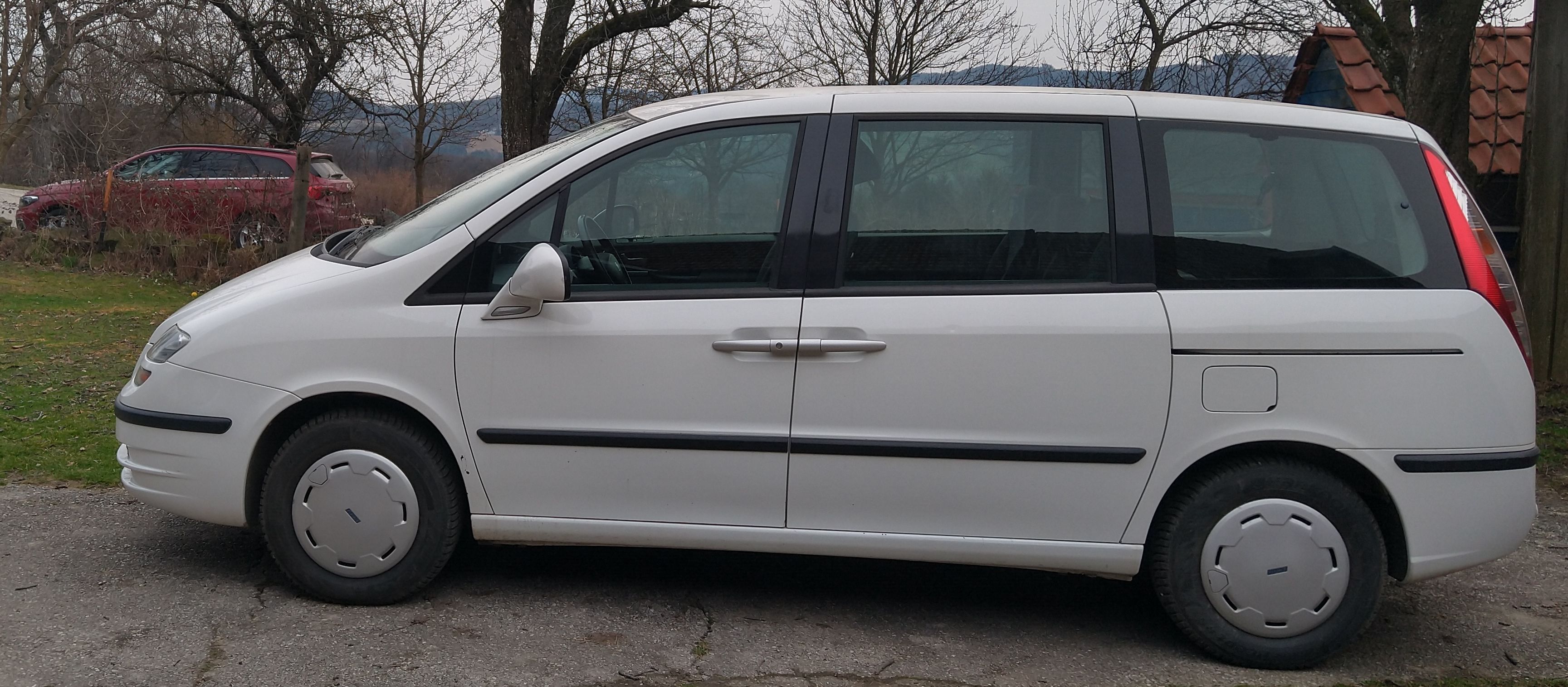

Wegen Familienzuwachs ist jetzt auch ein großer Bruder (Fiat Ulysse / 2010) des Tipo eingezogen. Der Kofferraum ist jetzt groß genug für zwei Hovis.
