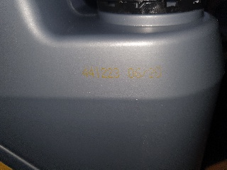

    ok danke , 3.2020 ist dann voll ok,
    Endschieden habe ich mich für das liqui Moli 4100 5w 40.
    Pingelig bin ich, da dies mein erster Wagen ist mit Turbo,
    daher übervorsichtig.lol
