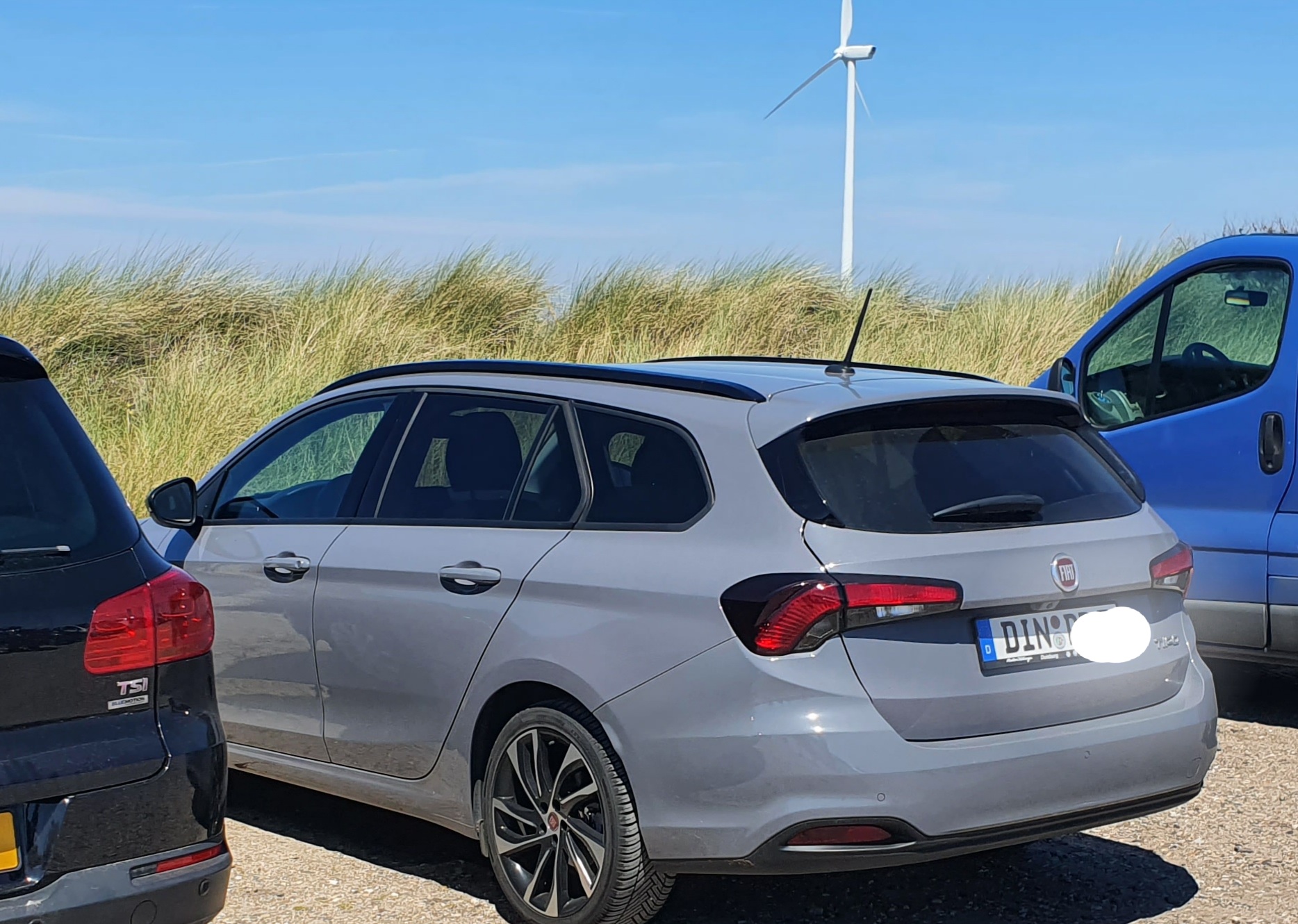

    War mit meiner Bande 4 pers + nem Camplet 400 glx Zeltanhänger ( ok weniger kg da hänger nicht voll beladen) in Zeeland Niederlande 300km von der Heimat.
    Und wa mit 95kmh bei 5.7 l ( mit nem 0.8 mehr verbracht was man so list bei realistisch ) bei 6.5 l.
    Finde das ok ,mit rumgurkerei dort 630km bis ich dort teuer für 1.53 eur pro Liter dort Tanken musste :1f611: .
    Gruss Dirk
