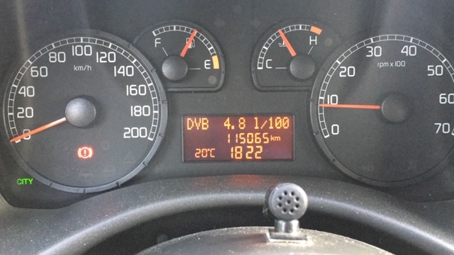

    Das ist doch nur eine Momentaufnahme.....bei meinen Freemont Diesel habe ich beim Beschleunigen auch 30 L geschafft... :) :) :) und beim 500C 25 Liter......das bereitet mir keine Kopfschmerzen..... ^^ ^^ ^^
    Mir schon, weil irgendwo muss ´ja mein teuer gekauftes Benzin verschwinden, in reine Vortriebsleistung wird es jedenfalls nicht umgesetzt, dann hätte ich jetzt schon kein Profil mehr auf den Rädern.
    Was mir noch auffällt, Gestern getankt, 13,3 Km nach Hause geglitten, es geht etwas bergab, BC zeigt mir 7,6 l/100Km an, also ca 8,2 l/100Km real und ich stelle das FZ ab. Heute Morgen Kaltstart bei 19°C und dann Richtung Arbeit losgefahren. Nachdem ich ca 200 m ohne Stopp durchs Wohngebiet gefahren bin steigt der BC auf 8 Liter! Was macht der in den ersten Metern, füllt er die Brennräume mit reinem Sprit oder wohin verschwindet auf 200 m soviel Benzin dass er den Durchschnitt von 13,3 Km in so kurzer Zeit derart nach oben drückt.
    Ich hab halt ideale Bedingungen was den Verkehr angeht und weiß durchaus wie man sparsam fährt. Den höchsten Verbrauch im Pzunto hab ich mal mit 7 Litern gehabt, da bin ich aber in 2,5 Stunden von Nürnberg bis weit hinter Dresden gefahren! Schnitt glaub ich damals 139 Km/h
    Doch die Werte von ihm stimmen, daran gibt es keinen Zweifel! Und zu meinen Puntowerten, ich bin immer zwischen 800 und 850 km mit einer Tankfüllung von 47 Liter gekommen, auf Langstrecke über Landstrassen und Autobahnen mit Tempolimit sogar mehr!
