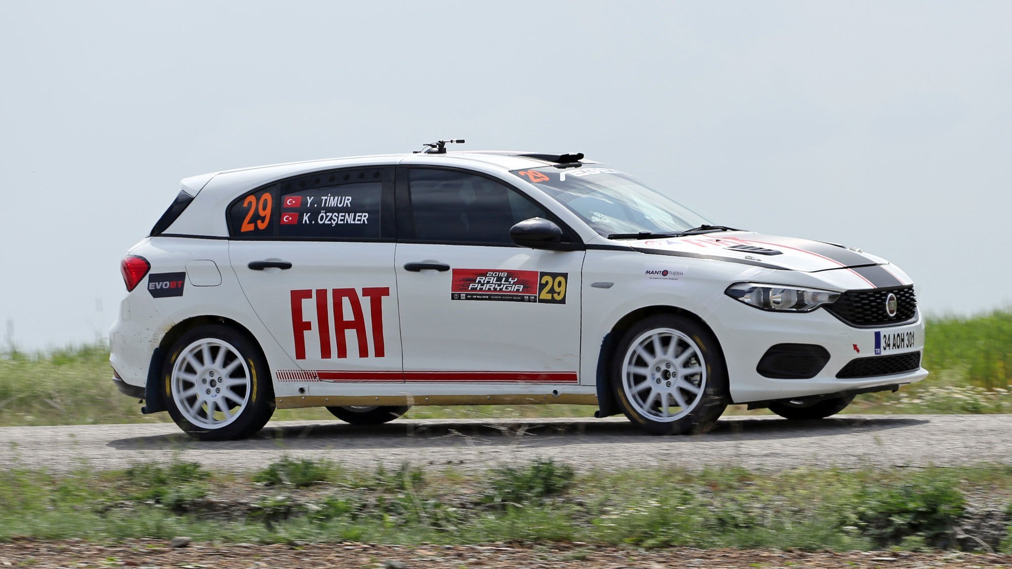

Auspuff wird Eigenbau sein. Bremsscheiben und Beläge passen ettliche von anderen Fahrzeugen wo es dann auch Teile für den Motorsport gibt. Oder aber es ist einfach eine andere Bremsanlage z.B. vom 500 Abarth verbaut. Fahrwerk entweder auch komplett Eigenbau oder ein angepasstes/umgebautes von einem anderen Fahrzeug.
Alles kein Hexenwerk. Die ganzen Bauteile für den Motorsport brauchen halt keine Gutachten und und und. Da kann sich jeder irgendwas zusammen schustern wie er mag.
Also es werden da mit Sicherheit keine Teile eingesetzt die wir eventuell bei uns verbauen könnten bzw. wo wir so einfach ran kommen.
Ich hab schon probiert irgendwie an die Motorhaube von der "Renn"Limousine zu kommen. Aber null Chance!
Übrigens hab ich ein Gewindefahrwerk für den Tipo gefunden. Aber aus der USA und ohne Papiere.
