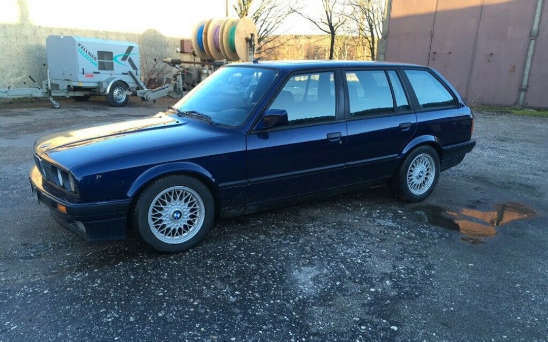

Ich hab mich fest entschlossen den Touring zu kaufen. Neue Reifen in 15" von Toyo (Proxes T1R in 20/55/R15) kosten auch nicht die Welt und werd ich vor der Heimreise montieren lassen.
