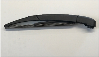

    Also habe ich mir zwischenzeitlich (bei Autoersatzteile.de) ein angeblich für meinen Tipo-Kombi passendes Wischerblatt von DENCKERMANN bestellt (7,59 € das Wischerblatt + 6,95 € Versandkosten = 14,54 € in Summe für das nackte Wischerblatt, ohne Befestigungsmaterial) . Dazu muss man natürlich online die Fahrzeugdaten explizit eingeben - und ich bin selbstverständlich davon ausgegangen, dass das bestellte Teil dann auch gemäß der abgefragten Fahrzeugdaten für meinen Kombi passt! Aber:
    Fehlanzeige!
    Ich habe nach Erhalt des korrekt bestellten Wischerblatts nach der hier im Forum gezeigten Foto-Anleitung von "SbNTipo" das komplette alte Gummi mit den Metallstreifen abgezogen und versucht das Neue mit Geduld hinein zu schieben! Dabei habe ich dann aber erst festgestellt, dass das neue Gummi viel zu kurz ausfällt, inklusive der ebenfalls zu kurzen enthaltenen Metallstreifen! Einmal ein wenig daran gewackelt, den Wischerarm etwas hin- und her bewegt - und das Gummi war lose, bzw. fiel sogar wieder ab!
    Bestellt und geliefert wurde das DENCKERMANN-Wischerblatt in angeblich passenden 250mm Länge! Das gelieferteTeil ist in Wirklichkeit aber nur ganze 245mm (!!) lang!
    Das FIAT-Original-Wischerblatt ist jedoch, gemessen, 256 mm lang, und damit um genau 11mm LÄNGER!
    Veräppelung, oder steckt mehr dahinter? Beispielsweise kann man so auch versuchen sicherzustellen, dass der Nachkauf und die Montage möglichst nur nur bei - und durch - FIAT erfolgen soll?
    Übrigens: Ein für die gleichen Fahrzeugdaten ebenfalls als "passend" ausgewiesenes BOSCH-Wischerblatt hätte sogar nur eine Länge von 240mm gehabt! Grober Unfung, wenn ihr mich fragt!
    Was also tun? Das neue Gummi hing ja nun ziemlich "lose" und flatterhaft in den alten Führungen! Also haber ich das Teil wieder herausgezogen, die beiden neuen Metallstreifen gegen die des alten Original-Wischerblatts ausgewechselt und das neue Gummi mit den alten Metallstreifen wieder umständlich in die Führungen gefummelt! Sieht nicht schön aus, hält aber hoffentlich...
    Ich hoffe jetzt inständig, obwohl das Ganze immer noch ziemlich "provisorisch" aussieht, dass sich das Teil bei den Wischvorgängen nicht selbständig macht und irgendwann verlustig geht!
    Wenn ich vorher geahnt hätte, was das für einen Zirkus bedeutet, hätte ich vielleicht doch noch einen "Anspitzer" vorgezogen... X(

    Hallo Chemnitzer,
    ich kann Dir nicht ganz folgen, denn Dein abgebildetes Wischerblatt kann nicht passen, denn das FIAT-Wischerblatt lässt sich natürlich ebenfalls nicht lösen, ohne den Arm: Siehe Foto: a)! Selbst WENN es sich lösen ließe, so müsste zumindest der komplett vordere Teil: Siehe Foto: b) gewechselt werden!
    Aber weder der GESAMTE Arm, noch ein Teil des Arms, inklusive des daranhängenden Wischerblatts, lassen sich entfernen...
