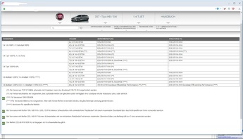

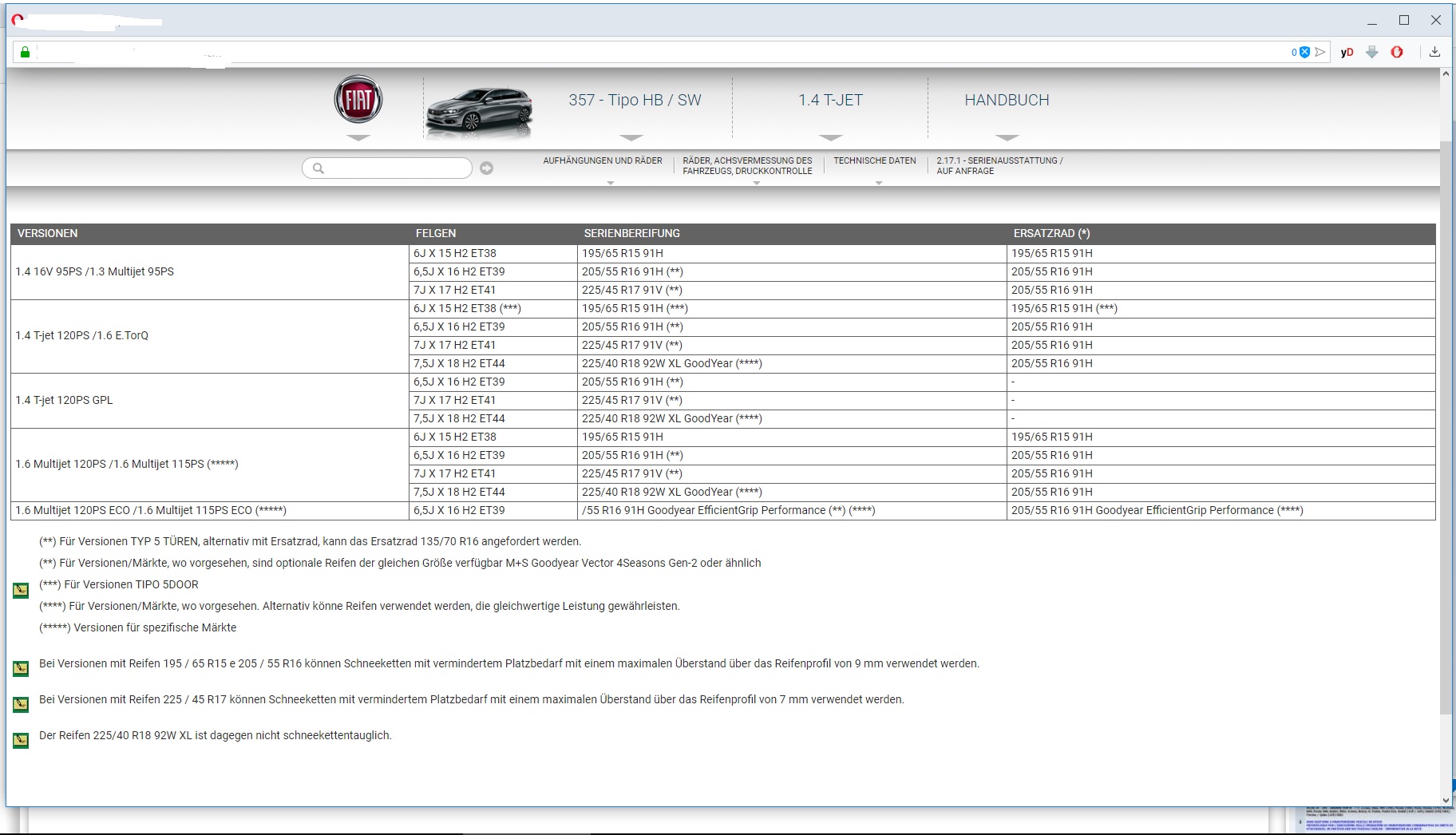

    dazu mal ein Auszug aus der offiziellen Serienbereifung des Tipos.
    daher muss ich mich korrigieren
    nicht alle Tipo nach dem Erscheinen des S-Designs sonder nicht 95PSer und ECO Fraktion.
    die 195/65R15 sind immer einzeln zu prüfen. stehen sie nicht in den COC drin darfst du sie leider nicht ohne weiteres fahren.

    Mit 18er gibt es keine Probleme, da die Endanschläge nicht verändert werden und sich per Definition der Radumfang und somit der Durchmesser nicht verändern darf. Das heißt egal ob 16, 17 18 oder sogar 19 Zoll, der Durchmesser mit Reifen wird immer gleich bleiben durch den veränderten Querschnitt, 205/55 16, 215/45 17, 215/40 18, 215/35 19.
    Nicht ganz die richtigen Reifengrößen...
    195/65R15, 205/55R16, 225/45R17, 225/40R18 sind die offiziellen Größen und alternativ dann 225/35R19.
    Solange sich das Fahrzeug im Serienzustand befindet gibt es keine zu beachtenden Auflagen!
