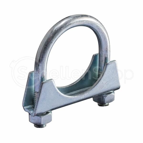

Kannst du bitte Bilder machen und berichten ob die endrohre mit Schellen befestigt oder geschweißt sind.
Lg
Sind mit Schellen. Sind aber auch in meiner Bildergalerie zusehen.
Musstest du eine zusätzliche Halterung für das zweite Endrohr am Unterboden anbringen
Jain, am Stoßstangenhalter. Fotos folgen aber morgen davon.
....Sooo, Auspuff ist drunter.
Fotos folgen aber später, ist schon zu Dunkel und ich zu nass
Original Auspuff ging wie erwartend ziemlich bescheiden ab. Die Schelle vorm Endtopf ist von oben angeschweißt und im "Verbinder" war schon etwas Rost.
Die Befestigungsgummis sehen noch recht gut aus (nach 3 Jahren), aber hat sich wie immer auch bescheiden lösen lassen
Passgenauigkeit ist übrigens TOP! Das linke Endrohr (Beifahrerseite) war etwas fummelig, dort die richtige Höhe des Befestigungspunktes zu finden. Zumindest wenn man, so wie ich, das alleine macht. Endrohre hätte ich mir gewünscht, dass diese angeschweißt gewesen wären. Da die Schellen ziemlich bescheiden sitzen.
Aber alles im allem lief es gut und war in 1,5 std erledigt mit kleiner Pause zwischen durch.

Keine Ahnung was alles dabei ist, wenn die dir falsche Schellen geschickt haben vordere neue auf und reklamiere es
Gesendet von meinem EML-L29 mit TapatalkDie Schellen sind schon passend...nur sind die nicht grade toll (siehe Schelle_schmal). Da gibt es Bessere (siehe Schelle_breit) und die werd ich mir noch nachbestellen. Hab mit den schmalen keine gute Erfahrung gemacht.
@Don Alfio Die beiliegenden Schellen sind 54er und diese passen auch rum.
