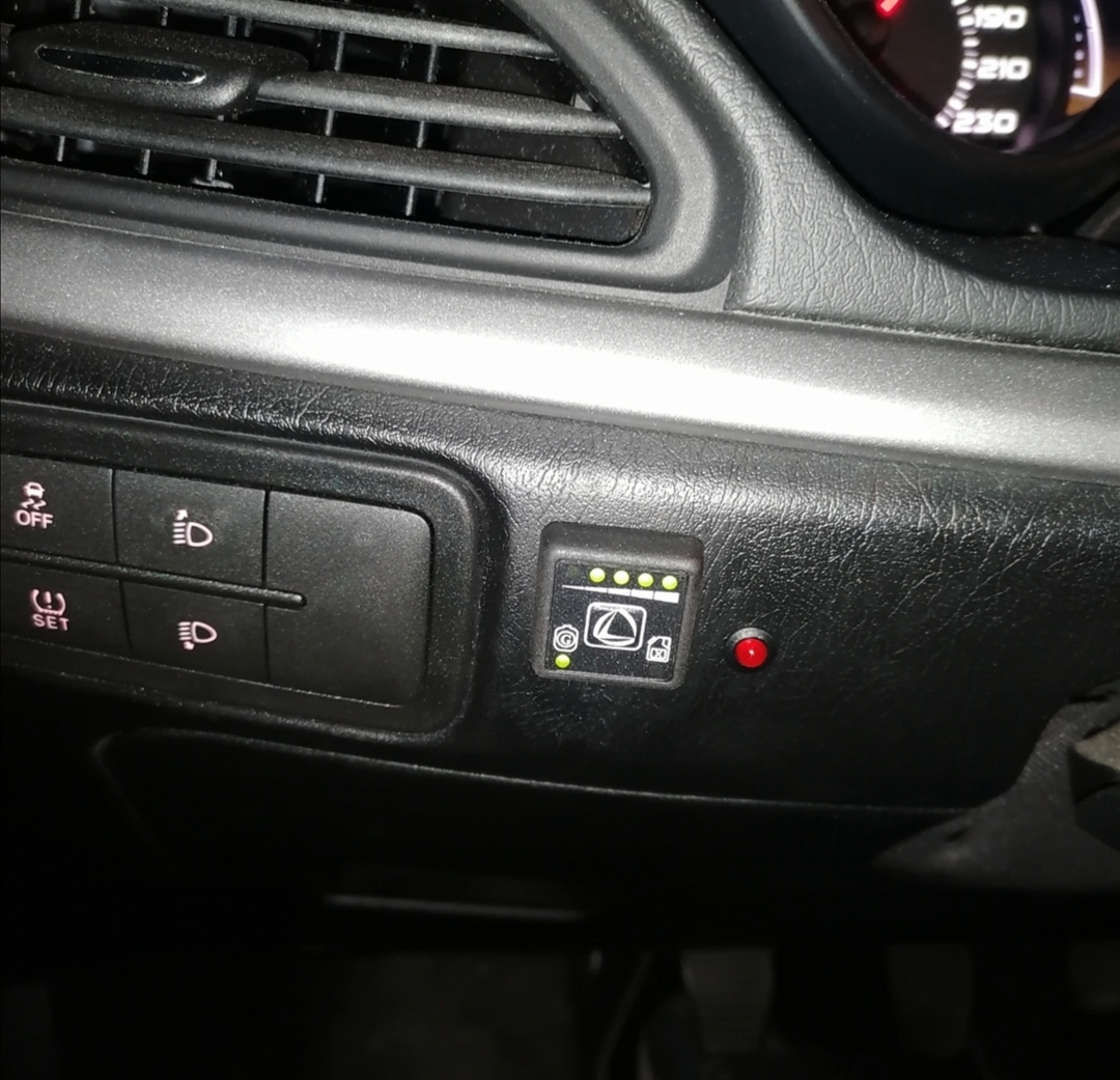

Danke für deine Antwort
Es ist halt mein erster LPG Wagen.
Die Geräusche kommen aber von der Dosiereinheit.
Hab das Gefühl wenn ich in der stadt bin arbeitet das Ding alle 2 Minuten.
https://youtube.com/shorts/TGM7yK5q5CA?feature=share
Ansonsten läuft er super.
Muss eh nächste Woche nochmal zum umrüster wegen der Papiere dann sprech ich das mal an.

Es wurde eine Landirenzo Evo verbaut.
Ich hab das Auto erst am 30.12 wieder abgeholt und bin seitdem erst knapp über 50 km gefahren.
Deshalb kann ich in punkto Verbrauch noch keine Angaben machen, aber vom Motor verhalten hab ich das Gefühl das er etwas ruhiger läuft als wie auf Benzin.
Von der Leistung merk ich keinen Unterschied, ist halt auch nur der 95er.

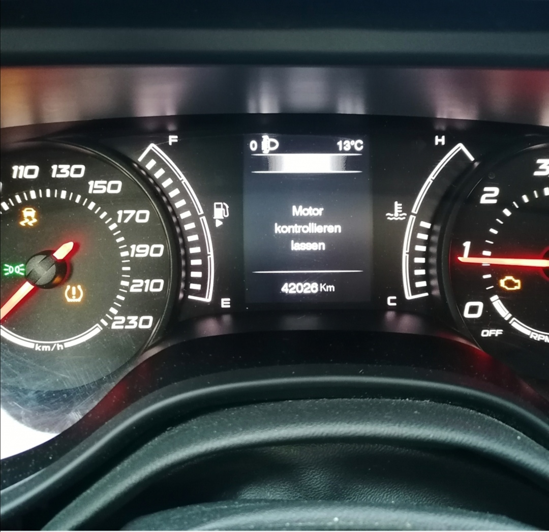

So nach Feierabend war der Notlauf wieder weg, nur die MKL Aktiv.
Und nachdem ich nochmal beim Decathlon, dann beim Dehner und dann beim Baumarkt war, war dann auch die MKL weg ![]()
Und es war wieder der Fehler mit dem Fahrpedalpontentiometer.
Wurde gespeichert als ich grad on der Ampel los bin.
Hatte es aber auf der Autobahn schon gemerkt das ab 3000 u min nichts mehr ging ( ja ist beim 95 ps eh nicht der Fall) aber es war wie ein kleiner Ruck.
Werde mir aber wenn Zeit da ist am Wochenende auch mal die Drosselklappe anschauen.

Also nochmal zum Verständnis, die Meldung ging auf der Autobahn an, es kamen Die Motor Kontrollleuchte, Reifendruck, Esc und Hill Holder Meldung.
Das Fahrzeug ist dann in den Notlauf gegangen, sprich ab 3000 Umin war sense.
Die Probleme hatte ich schon ne Zeitlang und immer wieder kam der Fehler der Fahrpedalpoteniometer Signal unplausibel.
Da mein Laptop zuhause liegt und ich mit dem Volvo tester auf der Arbeit nicht viel ausrichten kann, hab ich zumindest die Federkraft der Pins im Stecker fürs Gaspedal geprüft und diese sind in Ordnung.
Mal schauen was der Fehlerspeicher heute Abend sagt.
Gaspedal ist schon ein neues verbaut.

So endlich Freitag und natürlich muss das wieder kommen... Hatte das Gaspedal vor gut 2 Wochen getauscht, wieder die gleichen Symptome
