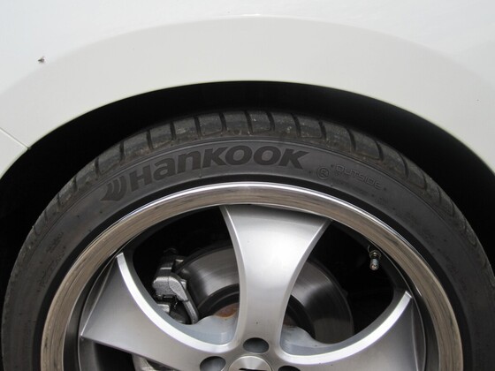

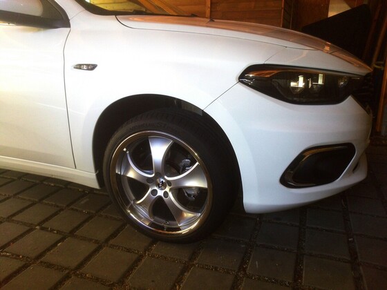

Ich habe 8x18 ET 30 drauf. Die 7,5mm mehr der 8,5 wären auch noch gegangen. Der Tipo federt nie soweit ein, dass die Reifen in der Nähe der Kotflügelkanten kämen.
Mit Bördeln kann man beim Tipo max 2mm gewinnen. Ziehen sieht blöd aus, wegen der bereits vorhandenen KanteEs muss nur sichergestellt werden, dass die Radlauffläche bedeckt ist.
Hallo semihh93,
Bei Spurplatten und Tieferlegung auf jeden Fall den Achsversatz an der Hinterachse korrigieren lassen.
Bei meinen 8x18 ET 30 hat man sofort gesehen, dass die Hinterachse um 5 bis 10mm versetzt ist. Die Achse ist mit langlöchern an der Karosserie befestigt.Es gibt nur einen Hersteller von Federn und das ist Eibach. Federn habe ich bei Fiat sportiva gekauft und beim Gemmel einbauen und eintragen lassen.
Vorher
Nachher

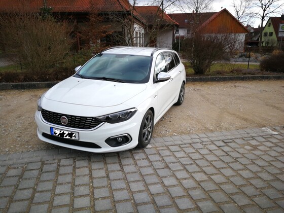

Hallo auch von mir.
Mir ging es wie dir. Einmal live gesehen und gefahren. Und dann zu einem super Preis gekauft.Allzeit gute Fahrt
Hallo semihh93
Sieht gut aus. Die Ausstellungshalle sieht nach Filip aus. Da hab ich meinen weißen her. Für den weiteren Service fahr ich aber lieber nach mögeldorf.
