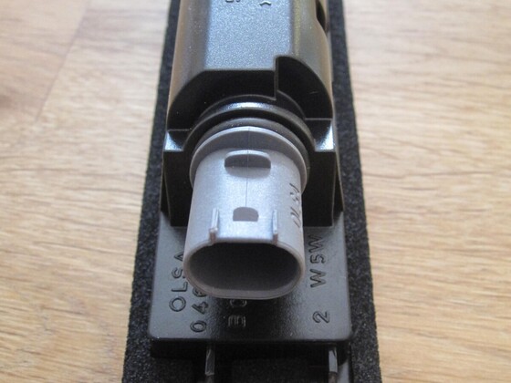

    LED Kennzeichenbeleuchtung
    An dem Stecker am Fahrzeug ist eine kleine Nase, diese habe ich abgezwickt, da dieser sonst nicht in die Kennzeichenleuchte passte. Habe aber dann noch das Adapterkabel gekauft, evtl muss man dann nicht mehr wegmachen.

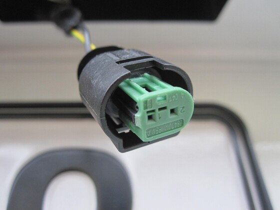

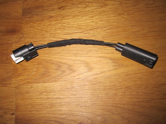

    Hier der Stecker am Adapterkabel

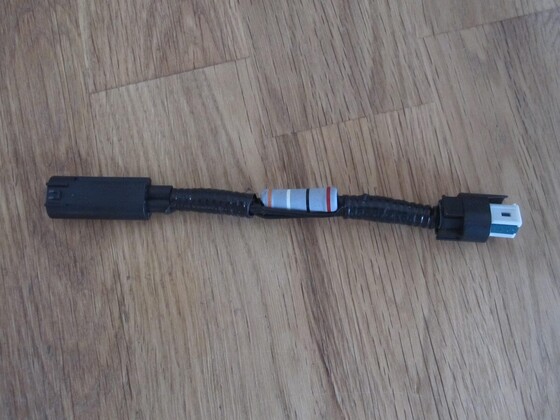

    Das Adapterkabel muss noch modifiziert werden da ansonsten eine Fehlermeldung im Bordcomputer kommt.
    Hier ist das modifizierte Kabel mit dem 39 Ohm Widerstand und 5 Watt Leistung. Dieser simuliert die 5 Watt Lampe. Der Widerstand wird zwischen die zwei Leitungen gelötet. Editiert: Er ist somit parallel zur LED

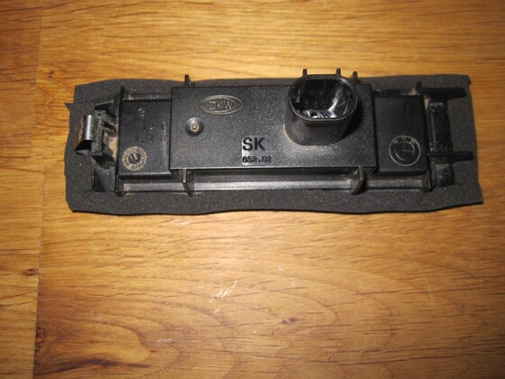

    An die BMW Leuchte muss noch selbstklebender Schaumgummi angebracht werden.

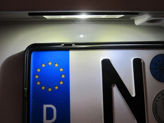

    Hier Fertig
