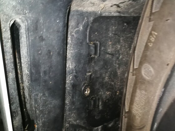

Der Suchbegriff ist Spreizniet. Es gibt unterschiedlichste Ausführungen. Welche man nutzen will, muss jeder für sich selbst entscheiden. Ob mit Schraube wie bisher, oder einfach nur zum Stecken.
Die Pins gibt es einzeln. Hat jeder Fiat Händler als Verbrauchsmaterial. Es ist nicht die beste Lösung, aber besser als das man den Deckel verliert, wie bei unseren 500er.
Beim Conrad oder Amazon gibt es bessere Ausführungen. Eine Verdrehsicherung wäre auch gut. Bin fast verzweifelt an dem blöden Teil, als ich meine Nebler tauschte.

Einleitung: Tipo HB und SW haben die gleichen Nebelscheinwerfer wie Grande Punto und co.
2. Stecker abziehen und Schrauben lösen
3. Scheinwerfer herausziehen
4. Scheinwerfer mit den beiden Schrauben befestigen und Stecker aufstecken.
5. Testen
6. Deckel im Radlauf montieren und befestigen.
Natürlich sollten die Scheinwerfer eingestellt werden.
