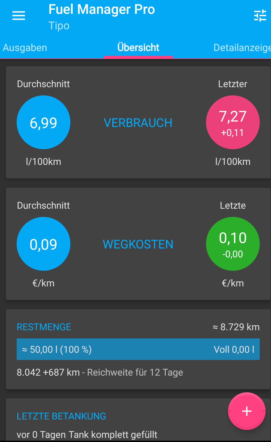

Moin zusammen an alle Tipo und andere Fiat Fahrer dieses Forums.
Derzeit nutze ich ich die App Fuel Manager Pro und führe Buch über Verbrauch und Kosten in der Realität.
Von Kurzstrecken über lange Fahrten und zügigen Autobahnstrecken wird alles dabei sein und einen realistischen wert wiedergeben. Betrachtet wird über ein ganzes Jahr und Quartalsmäßig werde ich euch hier zum 1.4 16V HB berichten.
Liebe Grüße in die Runde
Krause
Gesendet von meinem Pixel mit Tapatalk
