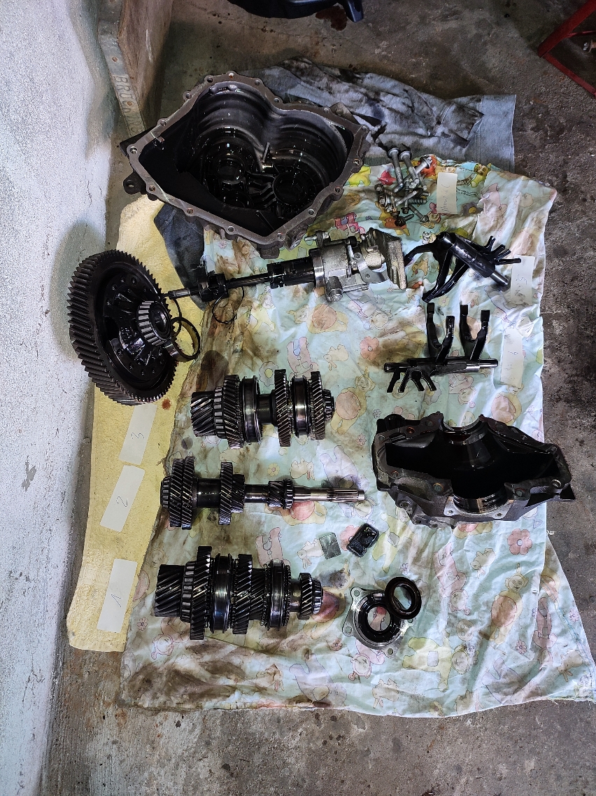

    Das ist das Getriebe aus dem Astra H der bei mir noch im Bestand ist. Bei 250000 Kilometer fing er an zu singen im 5. Und 6. Gang.
    Ursache: Wälzlager aussen Platt.
    Materialkosten mit allem zusammen und selber machen: Ca. 100 Euro.
    Opel hätte dafür um die 2000 Euro haben wollen. (Hätte den Wert des Autos doppelt überstiegen.)
    Selbst nen AT Getriebe kostet um die 800 Euro.
    Dafür, dass es als DAS Problemgetriebe beschimpft wird, lief es ohne Probleme. Bis jetzt konnte ich, bis auf das eine Lager keinen krassen Verschleiss feststellen.
