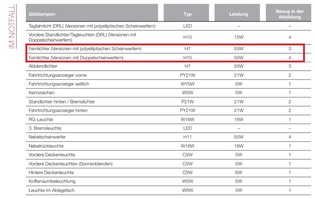

    Bei Baujahr 2017 gabs das Xenon noch nicht im Tipo, daher hast du die H7 drin.
    Ansonsten wie oben geschrieben, bei dem kleinen 25 Watt Xenon ist weder eine automatische Leichtweitenregulierung noch eine Scheinwerferreinigungsanlage vorgeschrieben.
    Die Nightbreaker halten wie alle helleren Halogenleuchtmittel nicht so lang wie normale, aber das ist mir persönlich das deutlich bessere Licht wert.
    Man kann die Lebensdauer verlängern indem man das Licht manuell einschaltet ohne Lichtautomatik, einschalten nach dem Motorstarten und auschalten vor dem Motorabstellen, so bekommen die Leuchtmittel weniger Spannungsspitzen ab.

    Hat der Tipo nicht auch wenn er Xenon verbaut hat. Da es nur 25W Xenonbrenner sind und es da nicht vorgeschrieben ist.
    Ok, dann bau ich morgen lieber mal die Birnen aus damit ich auch wirklich das richtige bestelle. Rein von der Lichtfarbe (Gelblich) gehe ich von Halogen H7 aus, aber Kontrolle ist besser :rolleyes:
    Lg Noah

    Richtig, damit sind die Scheinwerfer mit Linsen gemeint :1f44d:
    Sowohl Abblend- als auch Fernlicht H7, es sei denn du hast Xenon, dann nur Fernlicht H7
    Ich wüsste nichts davon das ich Xenon hätte, entsprechende Reinigungsanlage sowie automatische Leuchtweitenregelung würde ja theoretisch auch fehlen.
    Danke für die Hilfe :thumbsup:
    Lg Noah
    Hallo zusammen (Ich mal wieder :S )
    Da ich meine Leuchtmittel etwas "upgraden" (hellere Lampen) möchte habe ich mal wieder das Betriebshandbuch zur Hand genommen. Meine erste Herausforderung bestand darin das Wort "polyelliptischen Scheinwerfern" korrekt zu lesen und zu Verstehen :rolleyes: . Nach kurzer suche in Google gehe ich davon aus das ich "polyelliptischen Scheinwerfern" verbaut habe, oder? Das Internet gibt dazu leider keine wirklich verwendbaren Informationen preis.
    Danke euch und liebe Grüsse aus dem Land der Elche!
    Noah
