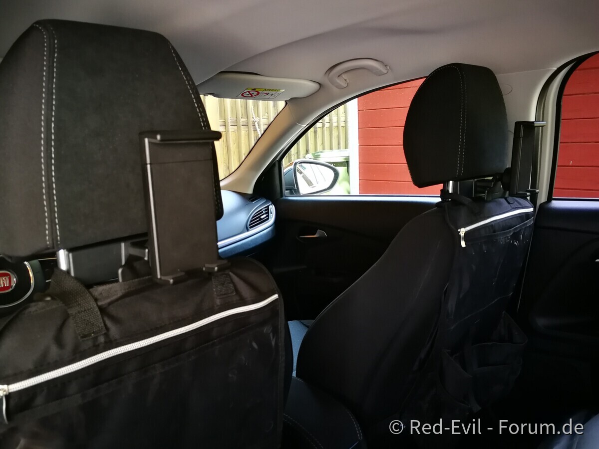

Wer beim ein und aussteigen die Füße nicht hebt bekommt voll auf die Fresse.
Das funktioniert tadellos
ich habe zwei Kinder, da braucht man jeden Schutz, den man bekommen kann
Ich habe noch zusätzliche Folie im Einstieg angebracht. Die schützt den Lack zusätzlich bei ein und aussteigen.
Die Folie gibt es fertig zugeschnitten im Netz. Ebenso für die Heckstosstange
