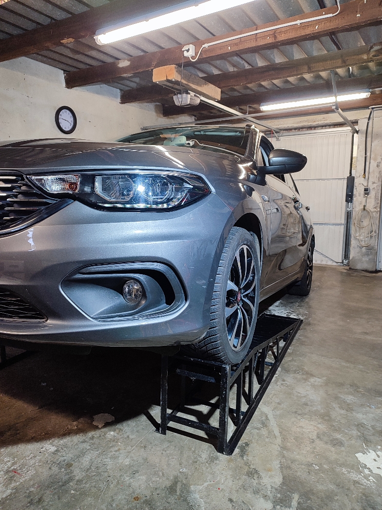

Neue Stützen fertig geschweißt, lackiert und nun eingelagert. ![]()
