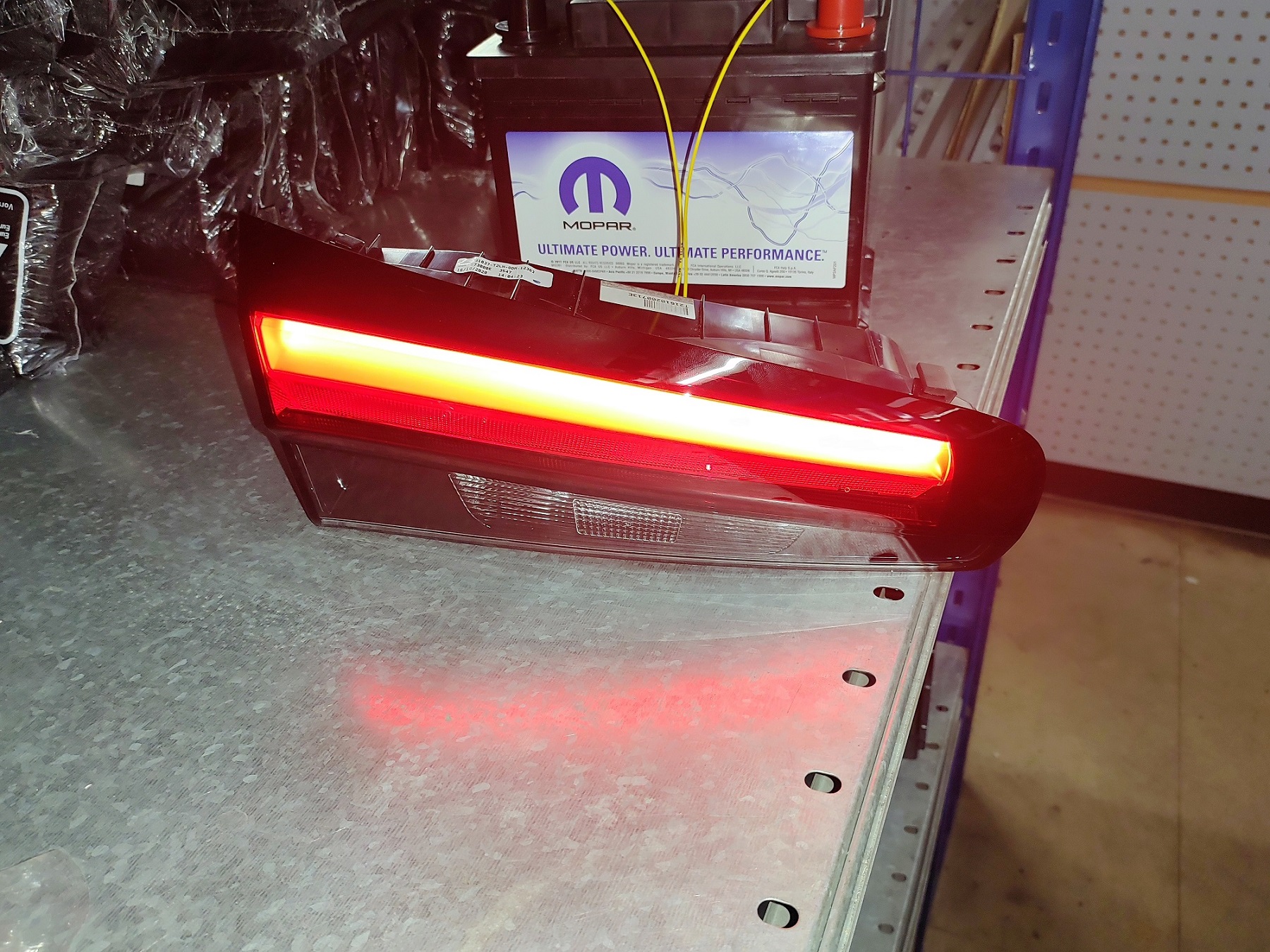

Mittwoch soll das erste Teil kommen (links innen).Btw: was ich nicht wusste, Kombi und Hatchback haben die selben Leuchten.

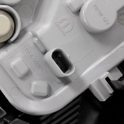

Aaaalso.
Eine einfache Plug&play Umrüstung ist nicht möglich.
die alten Leuchten innen haben einen 4-Pin Anschluss und die neue Leuchte einen 3-Pin
Und Rückfahrleuchte ist normal W16WGut war ja fast mit zu rechnen. Aber das dürfte kein großes Problem sein. Müsste man mal durchmessen bzw, die Stromlaufpläne beider Fahrzeugversionen vergleichen.
ja sollte kein Problem werden.
Passende Stecker finden - umverdrahten und fertig
weil leuchten tun sie schönMal gespannt wie es beim Rest des Rücklichts aussieht.

3-Pin Stecker an der alten Leuchte mit 2 Lampen aber 3 Funktionen...
Dachte die alten haben 4 PIN und die neuen 3 PIN?
bei den inneren Leuchten ja,
alt 4-Pin
neu 3-PinBei den äußeren Leuchten
alt 3-Pin (das Bild im Post vor deinem)
neu ? (werde ich die Tage sehen wenn die geliefert werden)Ah jetzt. Sorry.
Ähm 3 Pin ist einmal -, einmal + Blinker und einmal + Abblendlicht/Bremslicht. Beim Bremsen wird die Spannung erhöht und dadurch leuchtet die Glühlampe heller.
So wäre jetzt zumindest ohne den Stromlaufplan oder Messen meine Antwort darauf.
