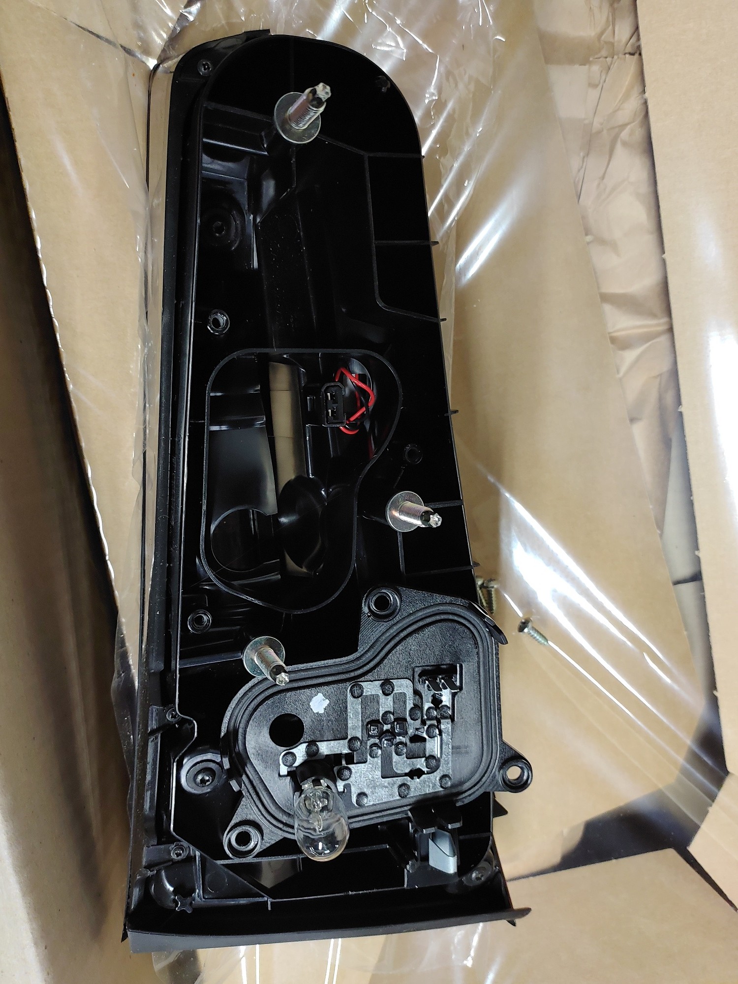

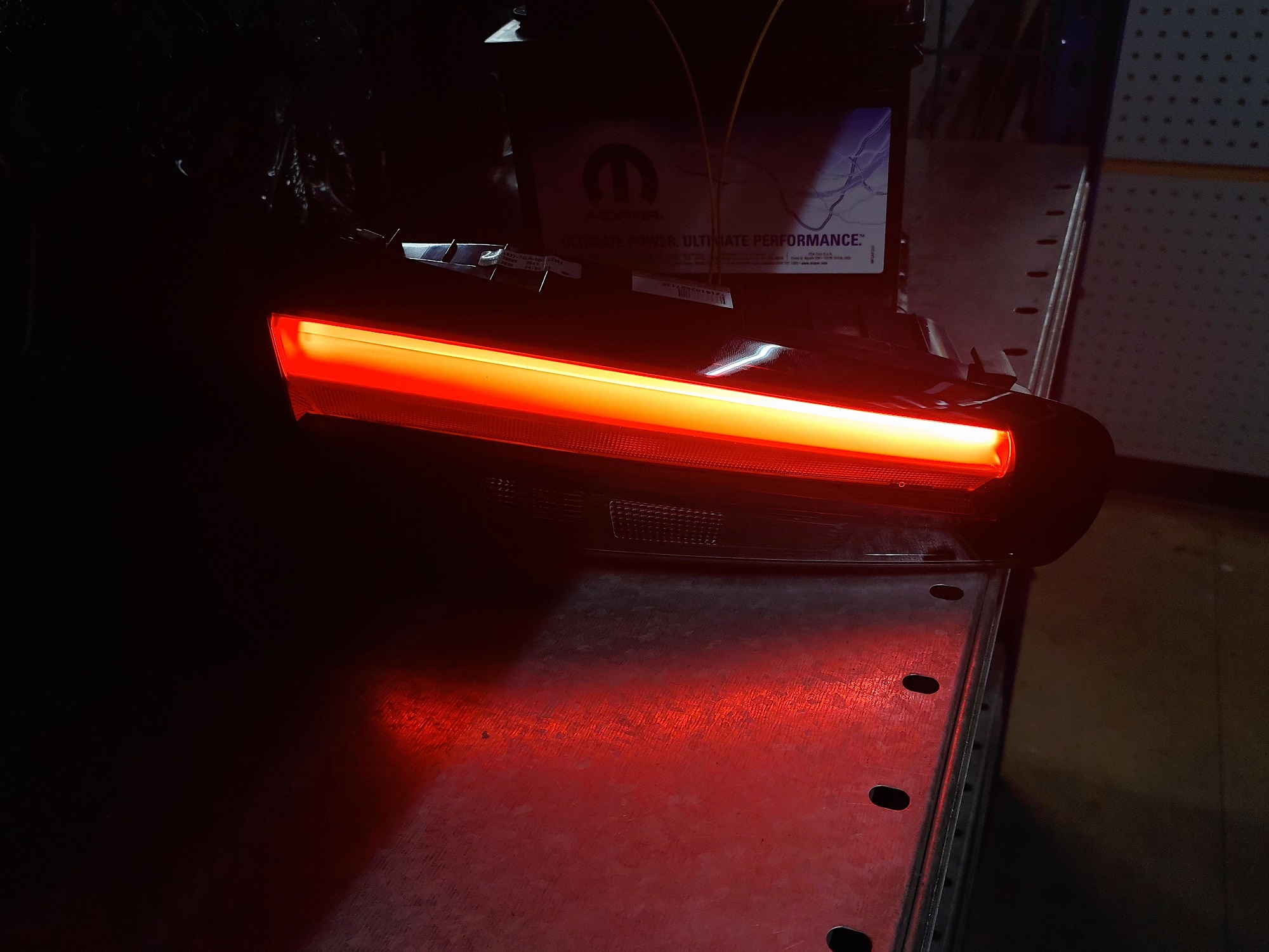

Aaaalso.
Eine einfache Plug&play Umrüstung ist nicht möglich.
die alten Leuchten innen haben einen 4-Pin Anschluss und die neue Leuchte einen 3-Pin
Und Rückfahrleuchte ist normal W16WGut war ja fast mit zu rechnen. Aber das dürfte kein großes Problem sein. Müsste man mal durchmessen bzw, die Stromlaufpläne beider Fahrzeugversionen vergleichen.

weil leuchten tun sie schön

3-Pin Stecker an der alten Leuchte mit 2 Lampen aber 3 Funktionen...
Dachte die alten haben 4 PIN und die neuen 3 PIN?
bei den inneren Leuchten ja,
alt 4-Pin
neu 3-PinBei den äußeren Leuchten
alt 3-Pin (das Bild im Post vor deinem)
neu ? (werde ich die Tage sehen wenn die geliefert werden)Ah jetzt. Sorry.
